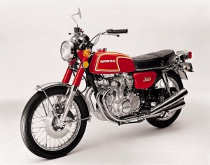

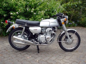

CB 350
De Honda CB Four zou in eerste instantie als een 250 en 350 cc versie uitkomen. Uiteindelijk heeft alleen de CB 350 Four het levenslicht gezien. Het was in de jaren 70 nog niet mogelijk om een 250cc viercilinder te maken.
De CB 350 four is het kleine broertje van de CB 750. Deze motor is zowel op de Amerikaanse, als op de Europese markt verschenen. In die tijd was het de kleinste viercilinder motor. Luxueus afgewerkt met 4 chromen uitlaten.
Helaas is de CB 350 Four nooit echt doorgebroken, waarschijnlijk door een gebrek aan vermogen.
CB350F0  1972-1973Framenummer: CB350F-100000-2000001
Motornummer: CB350E-100000-2000000
CB350F1 1974
Framenummer: CB350F-2000001-
Motornummer: CB350E-2000001-
Motor:
Type:                                 Viercilinder, bovenliggende nokkenas, viertakt en luchtgekoeld
Cilinders:                            In lijn, dwars in het frame gemonteerd
Boring slag:                        47 x 50,0 mm
Inhoud:                              347 cc
Compressieverhouding:       9,3:1
Cilindercompressie:            11,7 bar
Vermogen:                         32 Pk (23,8 Kw) bij 9500 Rpm
Versnellingen:                    5
Koppeling:                         meervoudig natte platen koppeling
Inhoud carter:                    3,5 liter
Inhoud benzinetank:           12 liter
Inhoud reservetank:           2 liter
Gewicht:                           170 kilo
Voorvorkpoten:
Olieinhoud per vork:          125 cc
Klepspeling (koude motor):
Inlaat:   0,05 mm
Uitlaat: 0,05 mm
Ontsteking:
Bougies:                                   DR8ES-L
Contactpuntopening:             0,3-0,4 mm
Elektrodenafstand bougies:   0,6-0,7 mm
Carburateurs:
4 Keihin 20mm carburateurs
Vlotterhoogte: 21 mm
Luchtschroef:  0,75 slag uitgedraaid
Banden:
Voor:    3.00 x 18 inch  (1,8 bar)
Achter: 3.50 x  18 inch (1,9 bar)
Remmen:
Voor:    Enkele schijf
Achter: Remschoenen
Geleverde kleuren:
CB 350 F0 (1972-1973): Flake Matador Red, Candy Bacchus Olive
CB 350 F1 (1974):          Glory Blue Black Metallic

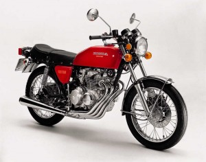

CB 400
Na de gedeeltelijke mislukking van de CB 350 Four, besloot Honda om het over een andere boeg te gooien.
Op de motorbeurs in Keulen in 1974 werd daarom de CB 400 Four gepresenteerd. Met zijn café-racer look een totaal andere verschijning dan de CB 350. Ook kreeg de CB 400 Four 6 versnelling en was het blok opgeboord naar 408 cc. Een bijzonderheid voor de Cb 400 Four is de uitwendige schakelset met kogelscharnieren voor het overbrengen van de beweging van het schakelpedaal naar de schakelas. Hierdoor is een betere zitpositie voor de rijder verkregen.
CB400F 1975-1976
Framenummer: CB400F-1003869-10756639
Motornummer: CB400E-1000001-1069241
CB400F2 1977
Framenummer: CB400F-1075640-
Motornummer: CB400E-1069242-
Motor:
Boring slag: 51 x 50,0 mm
Inhoud: 408 cc
Compressieverhouding: 9,4:1
Cilindercompressie:
Vermogen: 37 Pk (27,6 Kw) bij 8500 Rpm
Versnellingen: 6
Inhoud benzinetank: 14 liter
Inhoud reservetank: 3 liter
Gewicht: kilo
Voorvorkpoten:
Olieinhoud per vork: 145 cc
Inlaat: 0,05 mm
Uitlaat: 0,05 mm
Ontsteking:
Bougies: D-8ESL
Elektrodenafstand bougies: 0,7-0,8 mm
Carburateurs:
Banden:
Remmen:
Voor: Enkele schijf
Achter: Remschoenen
Geleverde kleuren:
CB 400 F: Light Ruby Red, Burnish Blue, Parakeet Yellow
CB 400 F2: Candy Anatares Red, Parakeet Yellow

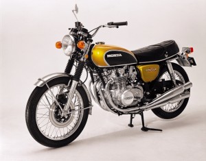

CB 500
In 1969 maakte Honda een grote indruk met de CB 750 Four. Aangemoedigd door dit succes, besloot men om een reeks van 4 cilinders uit te brengen.
In mei 1971 werd dan ook de CB 500 Four geïntroduceerd.
CB500K0 1971
Framenummer: CB500 100001-200000
Motornummer: CB500E 1000001-2000000
CB500K1 1972
framenummer: CB500 200001-210000
Motornummer: CB500E 2000000-2100000
CB500K2 1973
Framenummer: CB500 210001-
Motornummer: CB500E 21000001-
Motor:
Boring slag: 56 x 50,6 mm
Inhoud: 498.5 cc
Compressieverhouding: 9:1
Compressie: 10,3-11,7 bar
Vermogen: 50 Pk (37,3 Kw) bij 8500 Rpm
Versnellingen: 5
Koppeling: meervoudige natte platen koppeling
Inhoud carter: 3 liter
Inhoud reservetank: 4 liter
Gewicht: 183 kilo
Voorvorkpoten:
Olieinhoud per vork: 160 cc
Inlaat: 0,05 mm
Uitlaat: 0,08 mm
Ontsteking:
Bougies: NGK DR 7 ES
Carburateurs:
4 Keihin 22mm carburateurs
Luchtschroef: 1 slag uitgedraaid
Banden:
Voor: 3.15 x 19 inch (2,0bar)
Achter: 3.50 x 18 inch (2,3 bar)
Remmen:
Voor: Enkele schijf
Achter: Remschoenen
Geleverde kleuren:
CB 500 Four K0: Candy Garnet Brown, Candy Starlight Gold, Candy Jade Green
CB 500 Four K1: Candy Jade Green, Candy Gold, Candy Garnet Brown
CB 500 Four K2: Candy Garnett Brown, Excel Black, Candy Sapphire Blue
